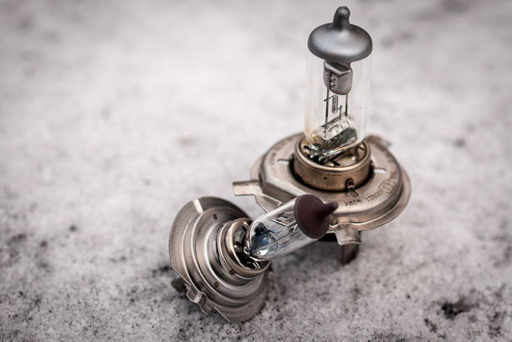

Żarówki
Okres zimowy, to krótsze dni, auta wyposażone w standardowe żarówki typu H1, H4, H7 często zapewniają niedostateczną widoczność, szczególnie, jeśli posiadane przez nas żarówki są już leciwe, lub też taniej firmy. Wymiana na nowe, renomowanej firmy, może polepszyć widoczność. Odradzamy natomiast stosowanie żarówek o podwyższonej mocy (90/100W), może to spowodować uszkodzenie reflektora (jeśli jego klosz jest plastikowy), czy nawet instalacji elektrycznej pojazdu. Przy okazji warto też przeprowadzić inspekcje stanu kloszy przednich reflektorów, plastikowe potrafią pokrywać się matowym nalotem, skutecznie obniża to sprawność świateł. Do poprawy widoczności być może wystarczy lekkościerna pasta i szmatka, wizyta u specjalisty od detailingu, w ostateczności należy wymienić cały klosz reflektora na nowy.
