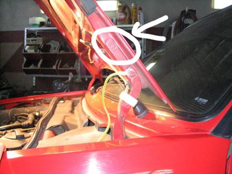

Teraz można przystąpić do montażu. Można to zrobić na dwa sposoby. Z wierceniem lub bez wiercenia w zawiasie maski dziur. Ja wybrałem montaż bez ingerencji wiertarki. Spotkałem się z pytaniami jak to zamontowałem że maska nie odstaje.
A więc najważniejsze jest w tym wszystkim odpowiednie wyregulowanie maski. W szczególności cześć podszybia musi być na równi z podszybiem a nawet delikatnie wyżej ponieważ maska z zamontowanym liftem nie dostanie załamania i przednia część maski nie będzie odstawać do góry. Regulacja jest jeszcze ważniejsza gdy zdecydujemy się na wiercenie w zawiasach dziur ponieważ po wywierceniu nie będziemy mieli możliwości w razie czego wyregulować maski chyba że powiększymy otwór a z tym już może być kłopot.
Rys. 1. Montaż pod wiercenie
