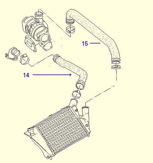

Teraz pozostaje połączenie intercoolera z silnikiem i turbosprężarką. Do tego służą węże ciśnieniowe (14) (191 145 834 C, ~400 pln) oraz (15) (191 145 832 E, ~800 pln). Ponieważ węże ciśnieniowe są bardzo drogie, proponuję albo udać się na giełdę i kupić zamienniki za jakieś 30 pln/sztuka będą samemu kombinować. Nie ukrywam, że ciężko dostać takie węże więc byłem zmuszony sam je dorobić tym bardziej, że mój intercooler nie pochodzi od turbodiesla a od G60 (wersja z klimatyzacją). Te chłodnice wymiarowo są co prawda takie same, ale różnią się sposobem doprowadzenia powietrza. W turbodieslu wlot i wylot jest z tyłu, a w G60 wlot jest z przodu a wylot z tyłu. Wymyśliłem, że do prostych odcinków zastosuję metalowe rurki (fi=60mm, 2mm ścianka) a na kolanka kupiłem węże od mercedesa dostawczego (jakikolwiek on tam ma symbol ;-). Z uwagi na to, iż podczas pracy turbiny w układzie jest spore ciśnienie, odradzam kupować opaski krajowego producenta !!!. Najlepsze są angielskie, można je odróżnić od reszty po tym, że są dosyć szerokie. Przemawia za nimi to, iż ciężko jest w nich zerwać gwint – nie to co w polskich rzemieślniczych, gdzie o zerwanie gwintu nietrudno :(
