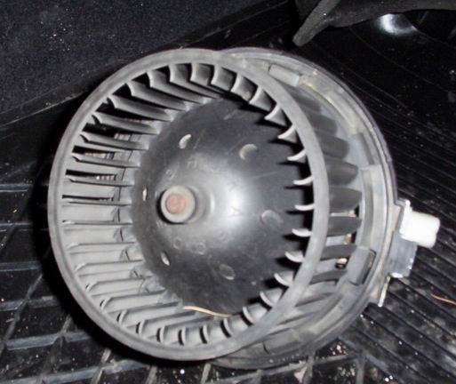

A tak prezentuje się wyciągnięta już dmuchawa
Odrobine smarowidła wtryskujemy na tulejke ślizgową (najlepiej od boku) kręcąc przy tym wentylatorem aby smarowidło rozeszło się jak najlepiej i gotowe.
